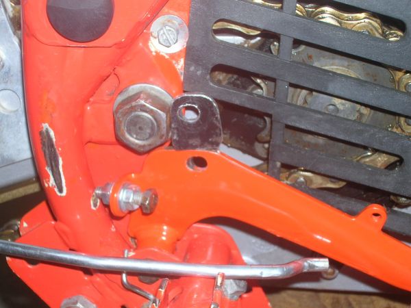

ca y est , j ai trouve :mick .....en regardant des photos d autres KTM de la meme epoque
la pedale de frein a ete modifiee ( le trou dans la pedale est trop bas et trop en avant aussi )
je vais lui souder une oreille le plus pres de l axe bras oscillant et ca devrai le faire....
