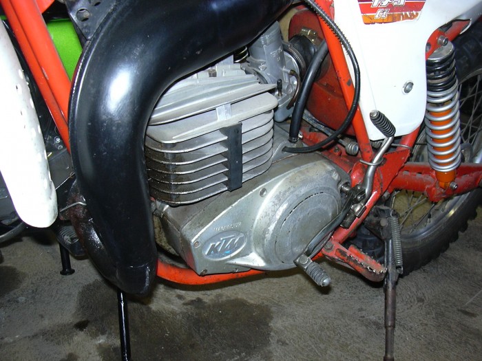

salut a tous,

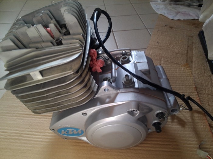

voici un aperçu  de la bête, l'arbre de kick et selecteur hs j'ai recuperé l'ensemble sur un second moteur, de nouvelle photo a venir suite à la remise en état

C EST QUOI CET AXE DE SELECTEUR smiley_06  smiley_06  TU VAS TOUS CASSE AVEC CA  smiley_29  smiley_29

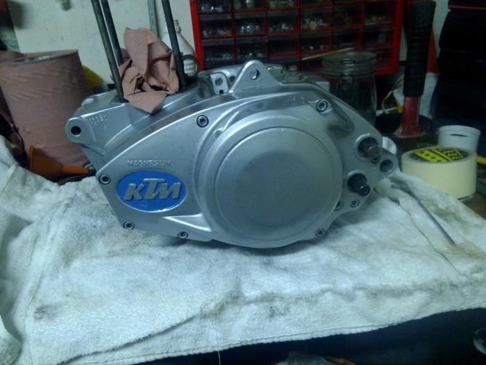

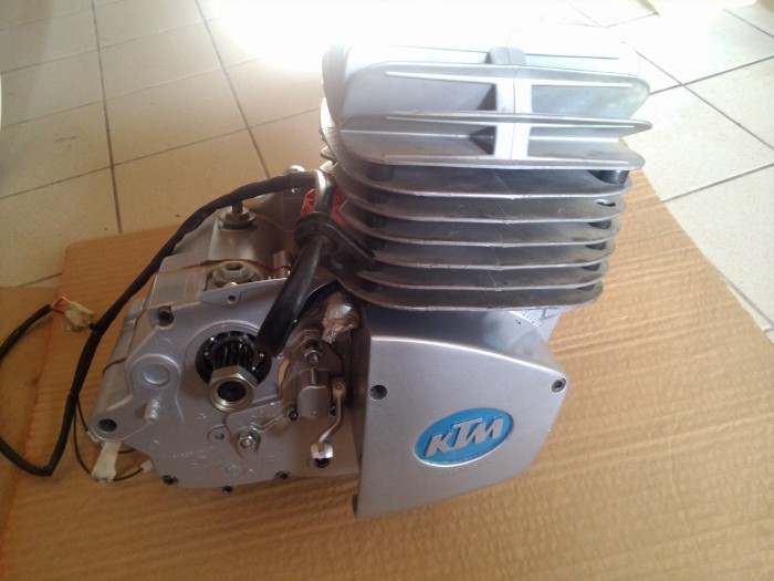

l'ancien proprio avait soudé un selecteur de ché pas quoi et kick sur les arbres smiley_24  j'ai tout fait sauté pour demontage du moteur et remplacement des arbres, mais bien conscient à l'achat des soudures. voici le moteur en cours de remontage

Joli!!!  smiley_07  manque le p'tit liseré noir et c'est tout bon!  smiley_25

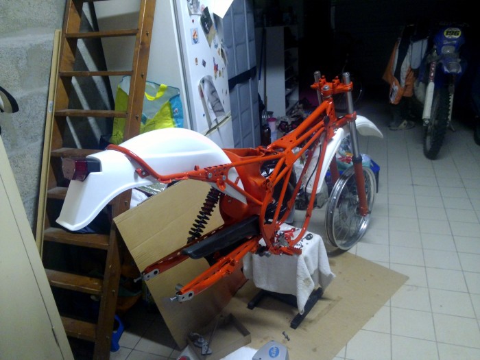

oui j'ai aperçu se detail sur une belle resto  smiley_07 voici le cadre

encore une très belle restauration en vue super. smiley_15

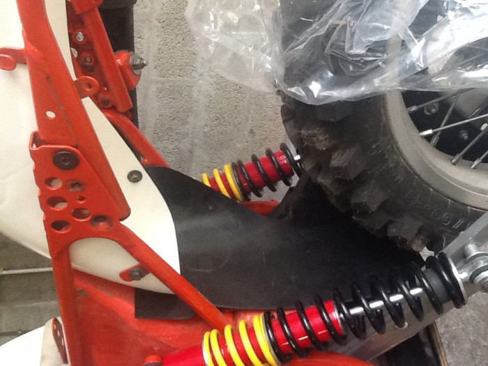

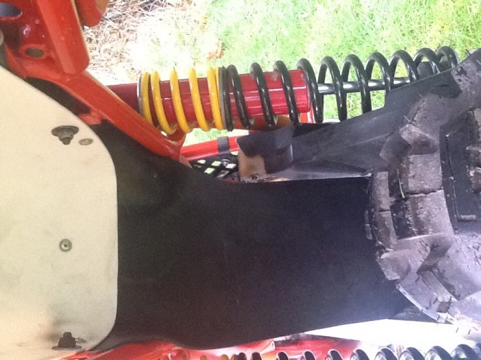

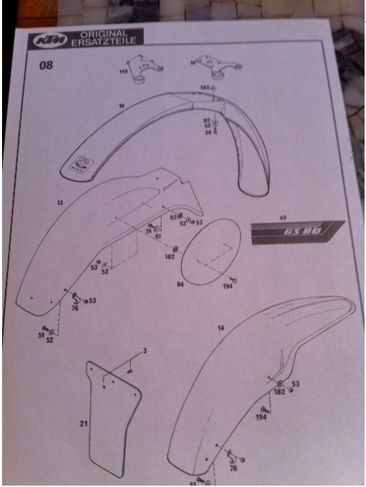

quelle dimension de pneu fim je peux monter à l'arriere il y a du choix en 120 mais est il pas trop large pour la partie avant du
bras oscillant???
il y a t'il d' origine une bavette en prolongement du garde boue arriere pour les projections sur le boitier de filtre
merci pour les infos rire

100/100/18 ou 110x100x18 c'est bien, un 120 risque de te bouffer la puissance.
Oui, il y a une bavette caoutchouc pour protéger la boite de FA

Cool pour l'info, je recherche une vue de la bavette et ses points de fixations, si quelqu'un à ça en boutique........

Salut je dois avoir ça sur une doc ,je regarde demain
Salut voila le shéma de la documentation ,ou as tu acheté ton piston ?

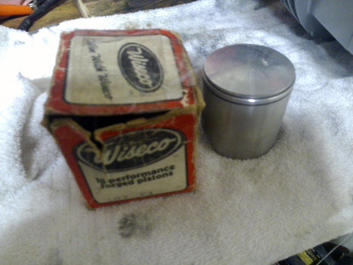

merci a tous  ,si avec tout ça  je m'en sort pas  smiley_06 pour repondre a stross l'ancien proprio avait un piston mais qui date vu l'etat de l'emballage il me resté a faire realéser et sablé cylindre culasse, il existe des pistons tecnium avec plusieurs cote réparation sur le site 3as racing aprés renseignement se sont bien des pistons court mais pas de recul sur cette marque,mais je pense pas que se soit un scoop pour vous

pour les anciennes, BIEN VERIFIER le positionnement de l'ergot d'arrêt des segments. Certaines séries avaient l'ergot mal implanté et l'ouverture du segment se trouvait en face d'une lumière du cylindre...d'où des casses graves....

non, c'est pas facile à faire mais il faut déplacer l'ergot en retirant la micro goupille mécanindus et la repositionnant ailleurs....

merci pour toute les infos mais je viens de verifier vite fait sur le piston wiseco les coupes sont oblige de passer par les lumieres et transferts sur le cylindre 175  les lumieres se chevauches il faudrait les décaler vers l'axe de piston ou à l'echappement mais chose qui ne se fait pas je vais regarder plus precisement se soir

le plus simple, tu montes le piston sur la bielle (sans les segments si tu veux) tu traces au feutre l'emplacement du ou des ergots sur la calotte, tu reposes le cylindre et tu fais tourner l'ensemble à la main avec le volant magnétique. Tu controle par le haut que tes repères au feutre ne passent pas devant les transferts ou les lumières admission et échappement. Ce serait surprenant qu'avec un wiseco, les coupes passent devant les lumières. Visuellement, comme ça, sans montage peut être, mais n'oublie pas qu'il n'y a que dans la course utile du piston que ça ne doit pas accrocher les lumières.

Effectivement je viens de poser le piston pour controler tu as tout bon partout les segments n'arrive pas à la derniere lumières donc se week je remonte le haut moteur et direction dans la partie cycle. smiley_15
