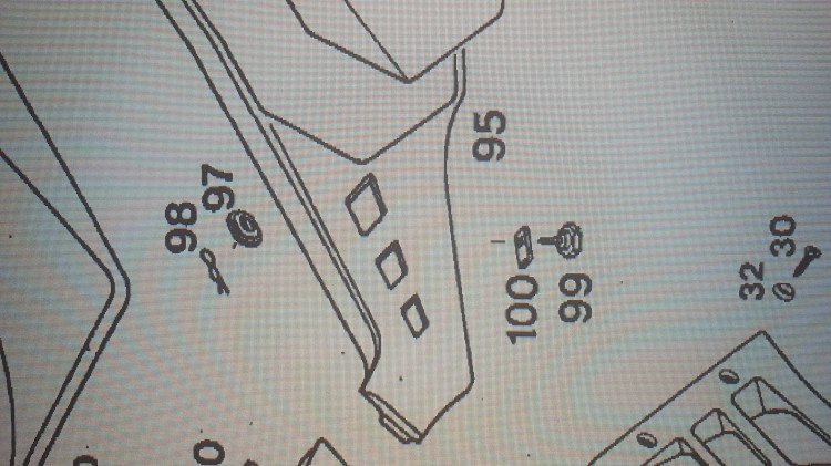

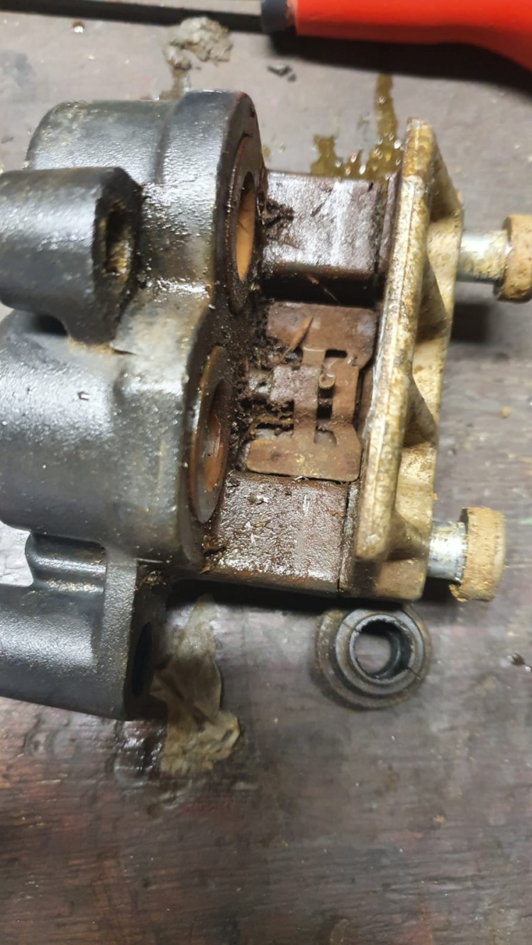

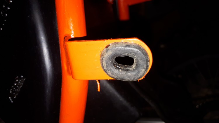

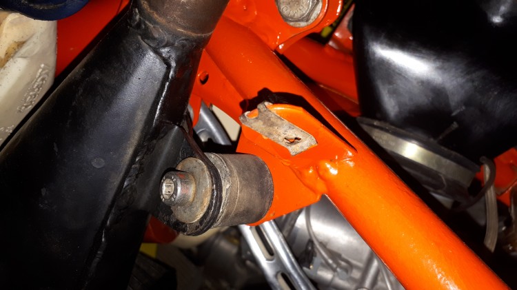

Petite question à ceux qui ont déjà remonter des modèles similaires!!
Est ce que quelqu'un a une photo de la fixation de la plaque avec des pièces d'origine ?
Je cherche les pièces 97 98 99 et 100
work to be strongerMoto(s) : Ktm 125 Mx 1988, Cagiva 125 Wmx 1988, Yamaha 125 Yz 1988, Yamaha 125 2018
Charles-848
Nouveau membre | 48 ans | 7 messages | 6 images
le 15-06-2020, à 19:39
C est un anneau en caoutchouc pour guider l axe en plastique avec une goupille bêta qui passe dans l axe de la plaque latérale
Pour l autre C est une vis à tôle avec un insert suivant la photo
Cordialement

Marco50
pipelette | 54 ans | 254 messages | 117 images
le 15-06-2020, à 21:37
Salut Maxgabo,
l'oeillet en caoutchouc est la référence 542.08.042.000 disponible chez DD.
A+
Marco
Maxgabo
fidèle | 32 ans | 116 messages | 104 images
le 16-06-2020, à 20:05
Cordialement
Un grand merci Charles Pour les photos
J'ai tout compris
Maxgabo
le 16-06-2020, à 20:09
Marco50 a écrit :
Salut Maxgabo,
A+
Marco
Yes j'ai vu ça! Merci Marco
Je vais voir si je prend chez lui ou sur internet, car j'ai vu la même choses pour quelques centimes d euro
A voir

Quelqu un aurait il la solution pour trouver les soufflets des coulisseaux des étriers de freins par hasard?
Je suis preneur car je cherche ces pièces sur le web sans succès
Par avance merci
Tant qu il y aura de l essence....Moto(s) : KTM 125 GS 1988 - Suzuki 85 RM - Yamaha 250 WRF - Ducati 899 Panigale & 1260 Multistrada
Marco50
le 16-06-2020, à 21:23
Salut Charles,
si ce sont des GRIMECA, peut-être ici :
www.wemoto.com/bikes/ktm/mx...
Marc

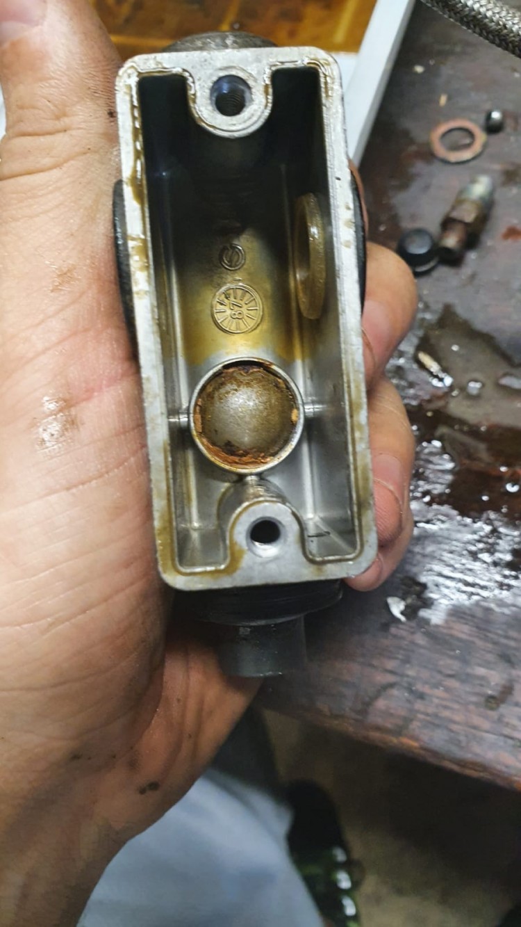

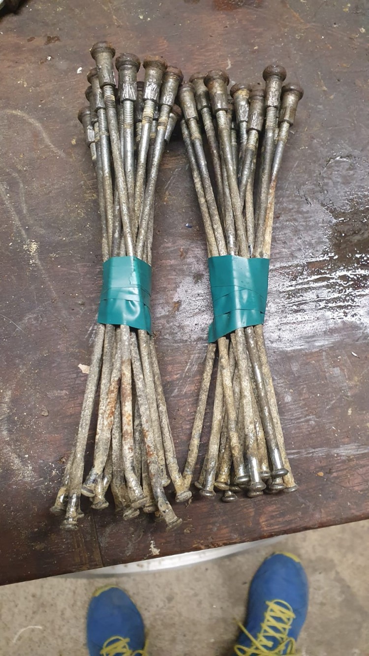

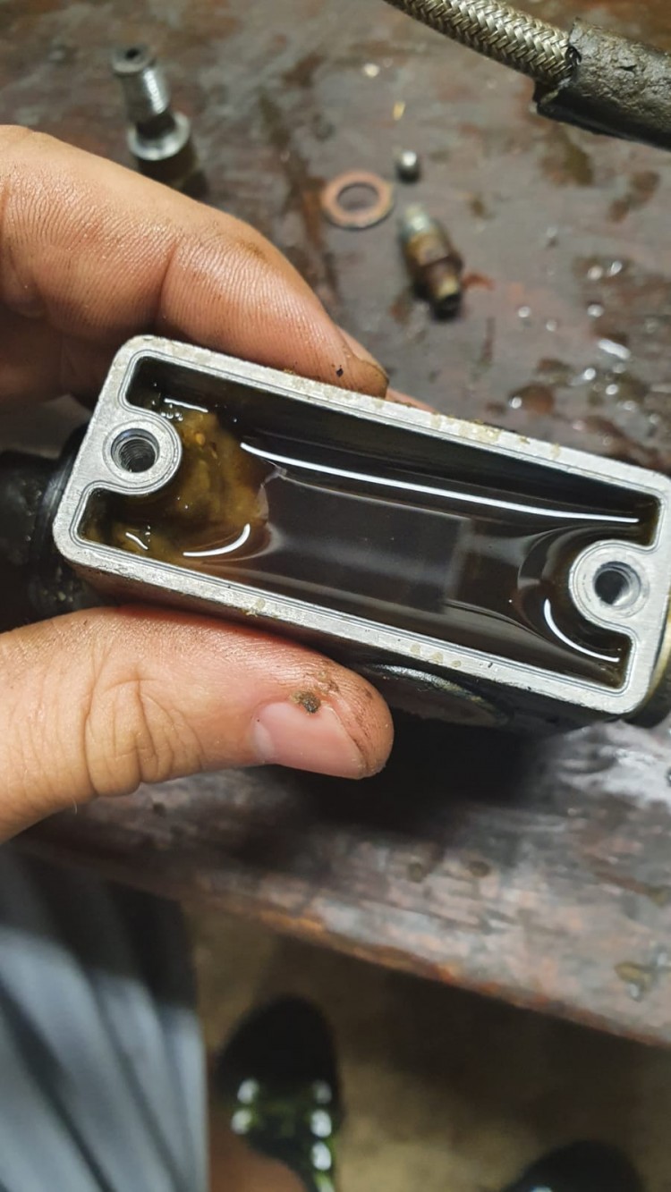

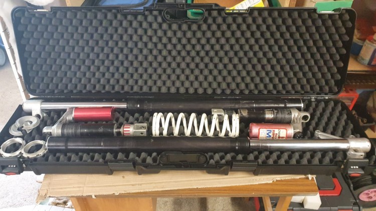

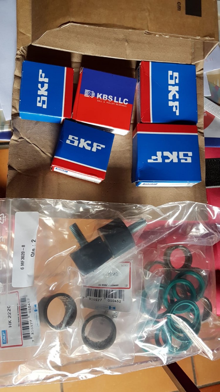

Salut à tous
J'ai pu avancer sur la KT ce week-end en attendant que le cadre revienne de peinture.
Les fourches sont prêtes à partire pour une remise a neuf total
J'ai ensuite travaillé sur les freins  smiley_06
Ce qui est sur c'est que ça n'a pas été démonté depuis très très longtemps
Sinon j'ai reçu les roulements de roues et biellettes avec les spy

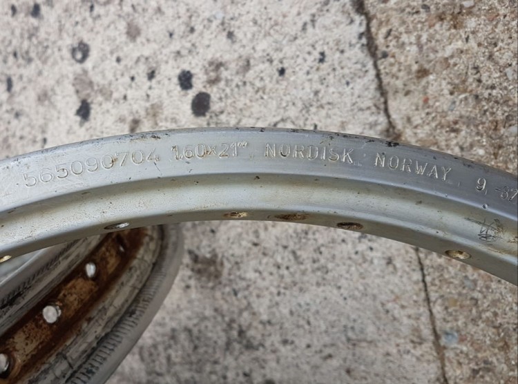

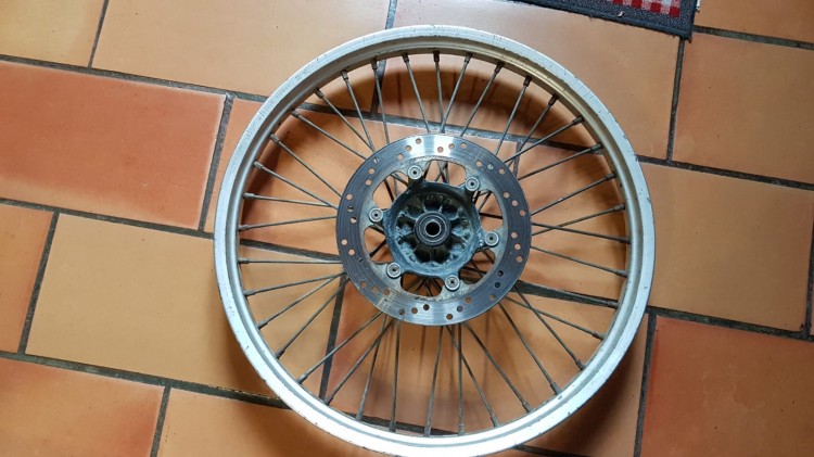

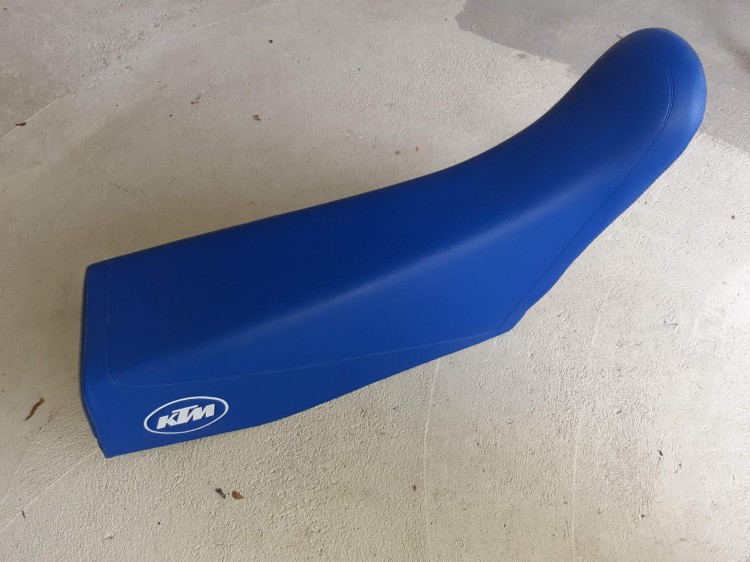

J'ai trouvé une selle toute neuve d'époque
La mauvaise nouvelle c'est que je me suis rendu que ma jante avant était fissurée à la soudure d'origine
Je suis donc à la recherche d une jantes  smiley_24
Si certain ont besoin de rayons, j'ai ca en stock
Bientôt la suite
J'espère trouver une jante

Merci Marco
J ai bien trouvé sur le site que tu m as recommandé les soufflets des étriers de freins
J ai monté ça ce week et c est impeccable
Encore merci

le 30-06-2020, à 07:17
Salut ,
    Tu connais pas un bon mécano qui pourrait te ressouder ça ?
J'ai déjà fait ressouder 2 jantes , ça n'a plus bougé après .

Maxgabo
le 30-06-2020, à 08:23
Oui y a cette option, j'ai fais ça sur une YZ
Cest solide mais c'est pas très esthétique  smiley_05

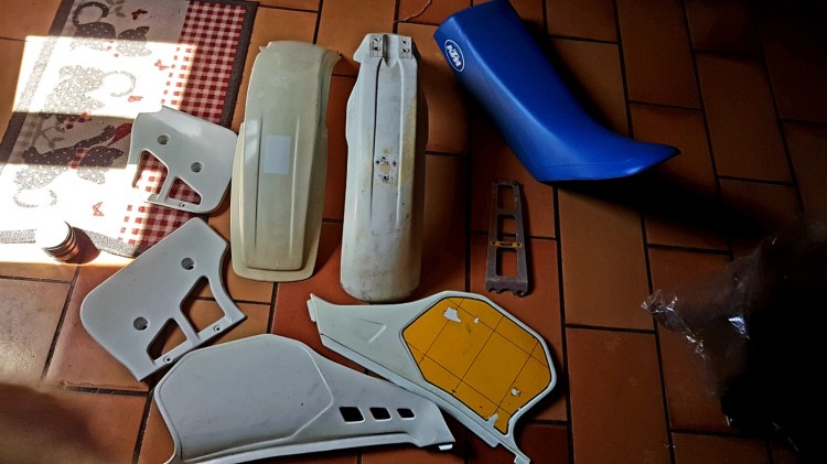

Maxgabo
le 08-07-2020, à 17:50
Quelques pièces reçues
-une selle neuve d'époque
-les plastiques, une partie neuve et d'autre a restaurer
-et une jante avant que j'ai trouvé en parfait état pour remplacer la mienne fissurer
Et le cadre doit revenir de peinture ce week-end
 smiley_03

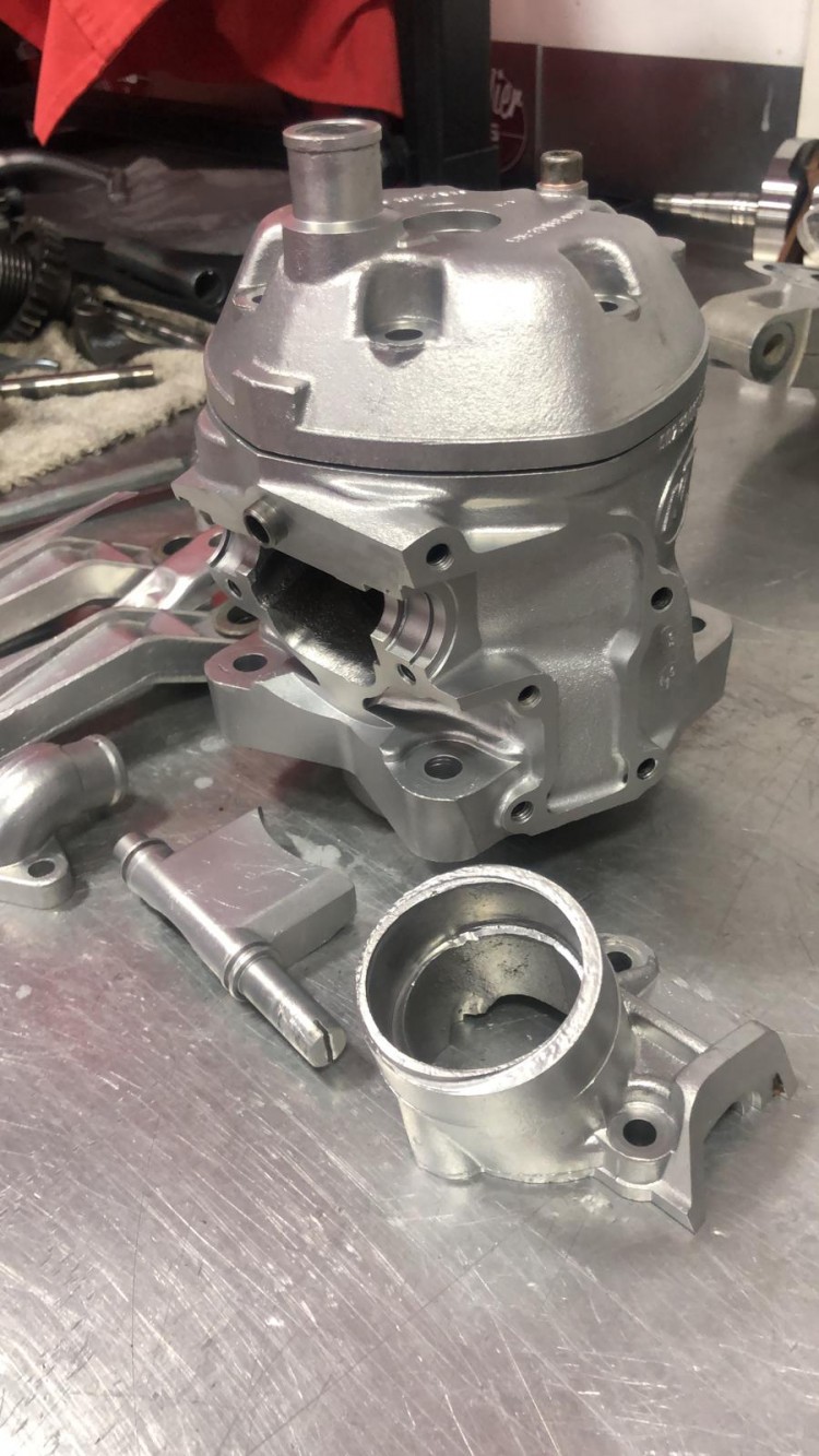

Maxgabo
le 13-07-2020, à 11:55
Une petite photo du cylindre nettoyé
Pour ne pas oublié comment il était avant
 smiley_26
Marco50
le 13-07-2020, à 12:02
Ça claque !
A+
Marco

Maxgabo
le 28-07-2020, à 10:48
C est beau quand ca brille  smiley_07  smiley_18
Gs-600-xc    Web
Modérateur | 59 ans | 6,932 messages | 1,293 images
le 28-07-2020, à 10:53
C'est beau, mais on dirait que la couche d'époxy est vachement épaisse.   smiley_01
              (Maximes Shadoks)                          smiley_21
Marco50
le 28-07-2020, à 11:54
Salut les gars,
C’est souvent le cas.
C’est la deuxième que je fais faire et c’est à chaque fois plutôt épais.
D’ailleurs les alésages doivent être souvent limés pour que les axes rentrent à l’intérieur.
A+
Marco
Benoitfp    Web
régulier | 99 ans | 53 messages | 20 images
le 28-07-2020, à 15:04
bien difficile de déterminer l'état tant c'est crade... un bon nettoyage et on y verra plus clair! A mon avis les crabots doivent soufrir plus que les pignons qui sont toujours en prise.
