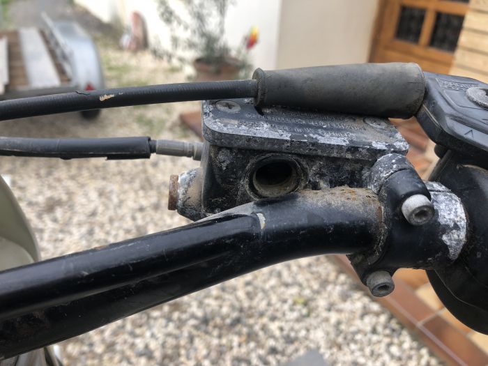

Bonjour, Maxime 41 ans, vivant dans le nord du gard et possesseur de puis peu de ce modele
je viens ici pour vous montrer l'avancement et trouver des infos.

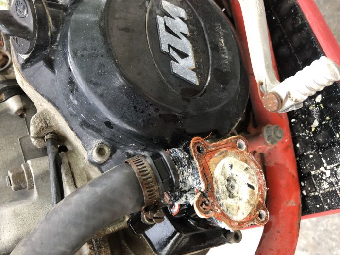

j'ai deja solutionné 2 problemes importants.
en 1 le carter de pompe a eau que j'ai trouvé chez enduro klassiker
en 2 le maitre cylindre de frein que je viens de commander d'occase sur le coin coin
en premier lieu je recherche des photos originales de cette série limité pour essayer d'etre conforme a l'origine.

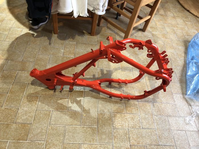

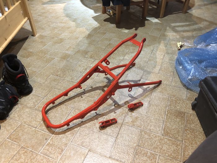

Posté le 24-01-2020, à 20:01

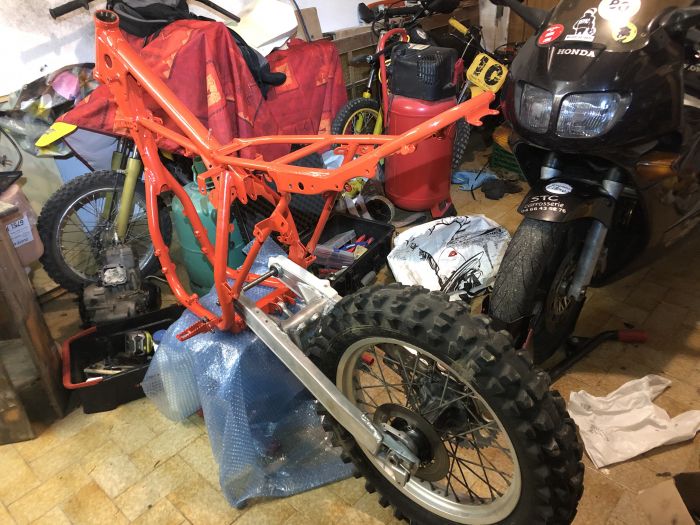

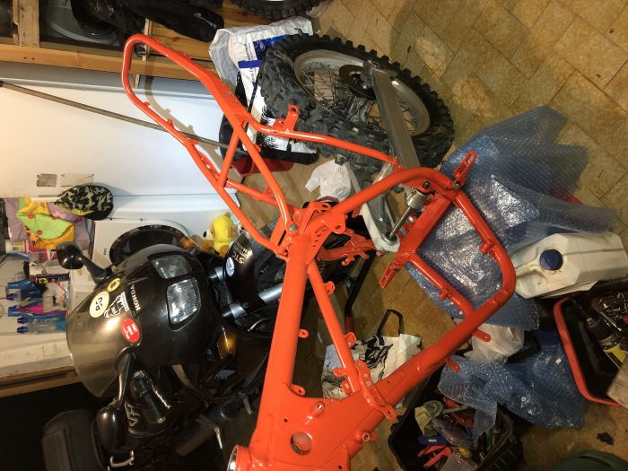

et voila !!!! petite remise a neuf du cadre ,  de la boucle arriere et des cales pieds .
super thermolaquage

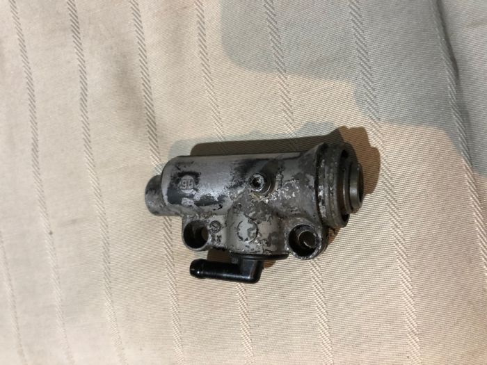

Et vu que je suis poissard en ce moment  je refait appel a vous !!!!!!!
j'ai un probleme sur le maitre cylindre de frein arriere !!!
question simple : comment on le reconditionne ???????
Moto(s) : Ktm gs240 ef 1986 et Honda VFR rc36/2 1994
Doudou77 | Administrateur | 59 ans | 7,097 Messages | 1,118 images | Blog Hors ligne
rep 24/35
Posté le 13-02-2020, à 21:48
poubelle, ca vaut 10 euros en neuf  smiley_03  smiley_21
