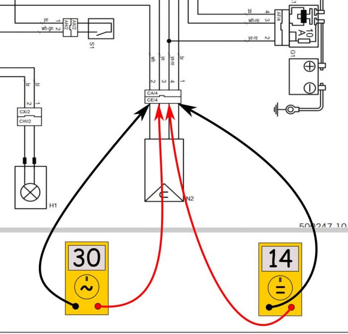

Pour la charge batterie, contrôle le voltage aux bornes moteur en route et dis nous la valeur relevée.
