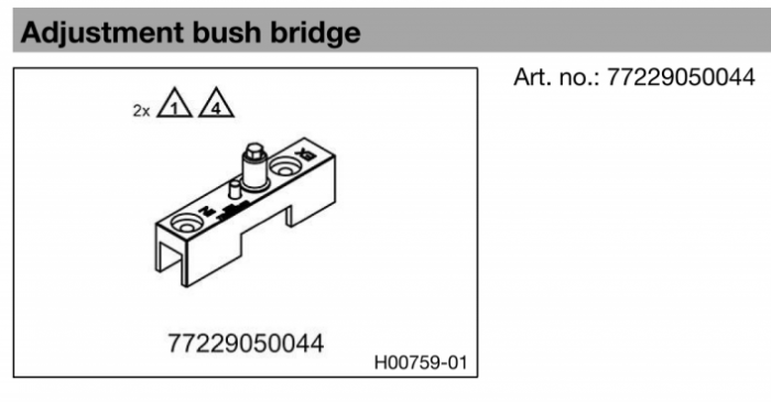

Posté le 22-01-2020, à 20:14
elle sers a quoi cette pieces?

Posté le 22-01-2020, à 21:00
Vu comme cela, je dirais un outil pour chaine de distribution pour caler ou sertir et dessertir la chaine. ⁶

Posté le 22-01-2020, à 21:35
D'apres la RTA qui est an anglais;sa viens bloquer les 2 arbres a cames sur la culasse.
le truc ,ses que je voulais savoir si sa positionné les arbres a cames dans leurs bonne position pour le calages de la disti.

Posté le 22-01-2020, à 23:26
En tout cas,  dessus il y a écrit in et ex, je suppose que cela veut dire intake et exhaust/ admission et échappement.

Posté le 23-01-2020, à 09:17
L’outil s'insère sur des plats taillés dans les aac. Il permet le maintien en place et en bonne position lors de la mise en place de la chaîne et du tendeur.
L’opération peut aussi se faire sans. Il faut être plus vigilant, mais ça se fait très bien.

Posté le 23-01-2020, à 13:15
donc si je comprend bien si je met cet outil,sa me positionne les AAC dans la bonne position pour caler la distri.
