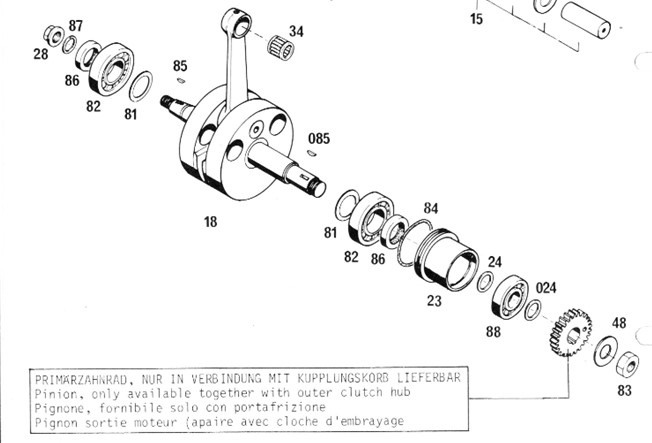

Sur la base d'un "éclaté" de moteur, je vois que le joint Spy (N° 86) est bien caché derrière un roulement  et d'autres pièces.
Quelqu'un pourrait t'il me donner quelques détails sur la procédure de démontage.
Faut il sortir le moteur du cadre ?
Dois je ouvrir complétement le moteur ?
Vous en remerciant par avance, et en espérant que je ne me retrouve pas face à  un galère.

Si c'est comme sur les 125 de 1982, on peut changer le joint coté allumage sans sortir le moteur, mais pour le joint coté embrayage, il faut sortir le moteur et l'ouvrir. Et par la même occasion changer éventuellement les roulements si c'est nécessaire.
C'est anti-mécanique, mais c'était souvent comme ça à l'époque.
Une grosse intervention.

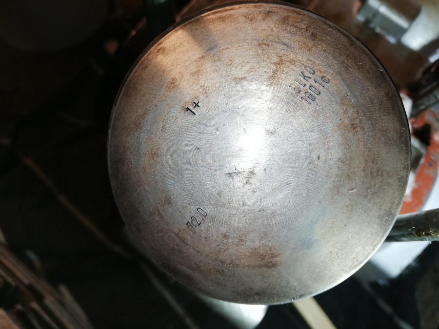

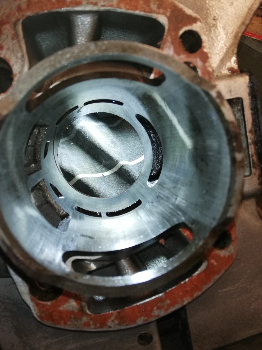

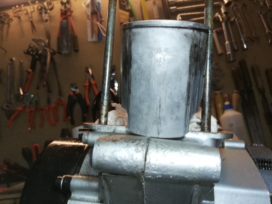

J'ai commencé le démontage, et je pense être déjà tombé sur une mauvaise nouvelle.
Mon piston est en cote 72 et déjà bien usé.
Je ne sais pas s'il existe des côtes piston au delà de 72.
Ou puis je remettre un nouveau piston en 72 dans le cylindre sans réalésage ?
L'autre affaire sera de trouver un piston pour un 542.
Au pire, la moto tournait....je remonte tout comme cela.
Moto(s) : 240 GS PL 1983

le 02-11-2020, à 08:59
Bien usé est le terme minimal  smiley_14 .
Moi je dirait mort. Le remonter comme ça semble peu probable si tu veux te servir de ta moto.
Essaye de contacter revaltec pour voir si ils peuvent reprendre la cote de ton cylindre en 72.
Ou essaye d'en trouver un d'occasion qui risque d'être moins cher.
Quitte a tout démonter pour changer ton joint, regarde également les roulements du vilo voire les autres.

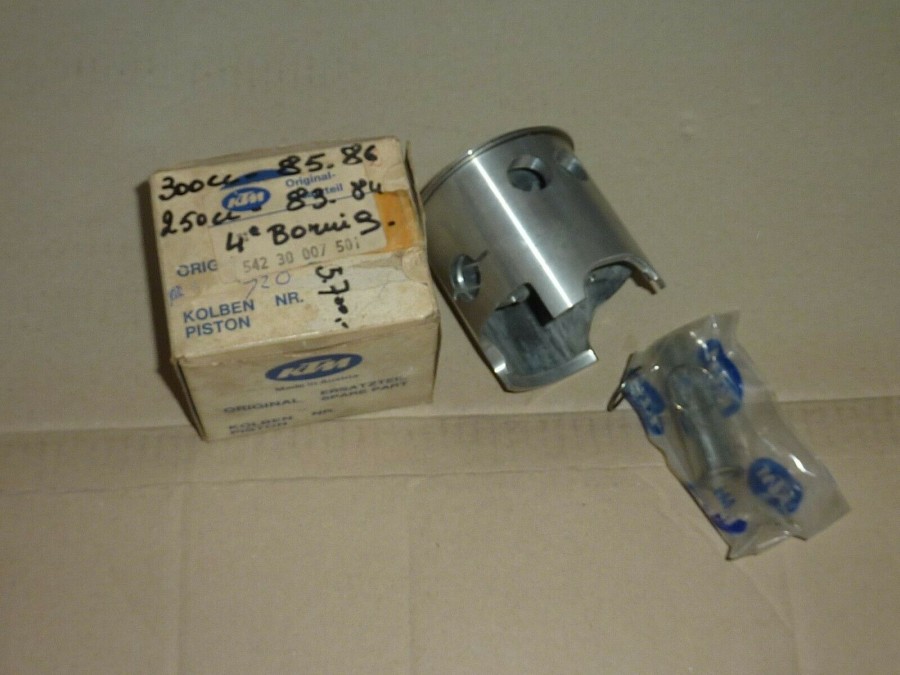

J'ai peut être trouvé un piston neuf en 72,  (le vendeur en à un aussi en 71,5)
N'ayant pas la référence KTM pour un piston du moteur 542, quelqu'un pourrait t'il me confirmer que c'est le bon piston qui est en vente ?
Un grand merci
Ktm64
fidèle | 60 ans | 145 messages | 16 images
le 02-11-2020, à 12:20
85 86 c'est un moteur type 544 , refroidissement liquide

J'ai vu dans un autre post, que la modification d'un piston 544 était réalisable pour un moteur 542.
Je vais quand même demander à Revaltec, si je peux remettre un piston en 72 dans un cylindre en 72 à refaire

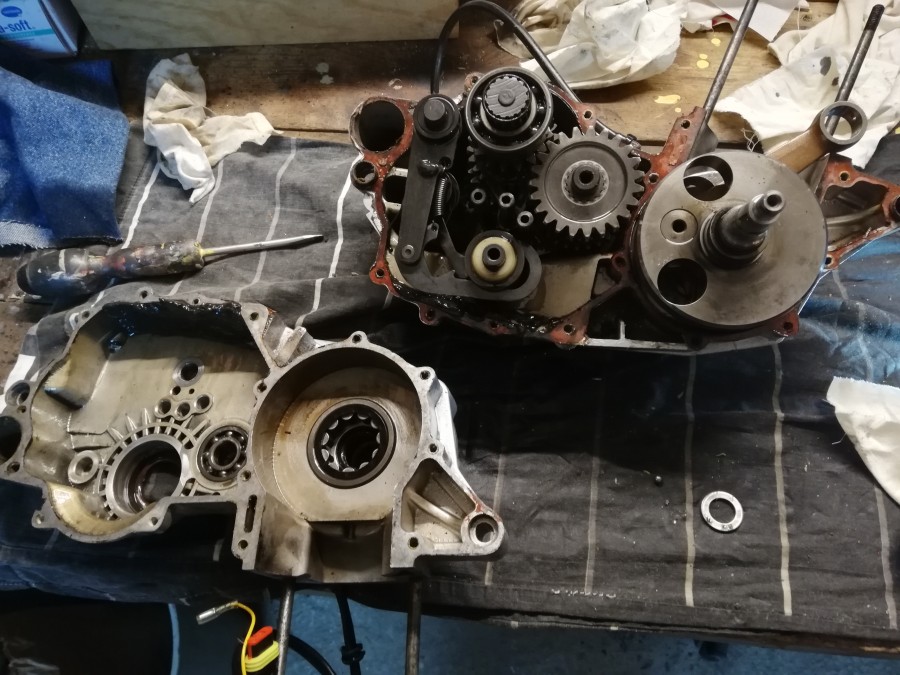

Zagrub57
régulier | 63 ans | 54 messages | 42 images
le 02-11-2020, à 14:33

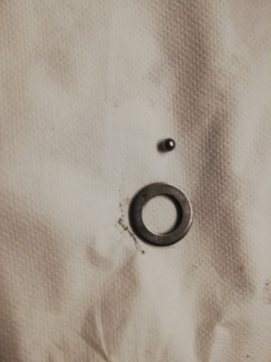

J'ai ouvert le moteur....ce fut assez facile
Il y a juste une bille est une rondelle qui sont tombés du carte en ouvrant....
Je vais regarder sur l'éclaté pour savoir d'où cela vient.
Il ne me reste plus qu'à fabriquer l'outil pour extraire le vilebrequin du carter gauche
Hurricane papa
régulier | 55 ans | 74 messages | 33 images
le 02-11-2020, à 15:00
cool  smiley_03
Tes carters semblent en excellent état.
Bizarre la bille.... Elle ne vient pas de l'un des deux roulements de la boite du carter droit ?
Moto(s) : 300 exc sixdays 2018
Gs-600-xc    Web
Modérateur | 59 ans | 7,160 messages | 1,333 images
le 02-11-2020, à 15:02
Commande d'embrayage.  smile  smiley_28
              (Maximes Shadoks)                          smiley_21
