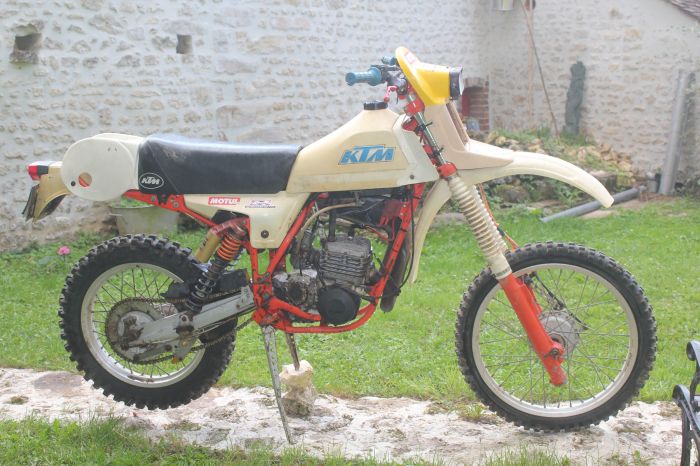

Hello les jeunes,

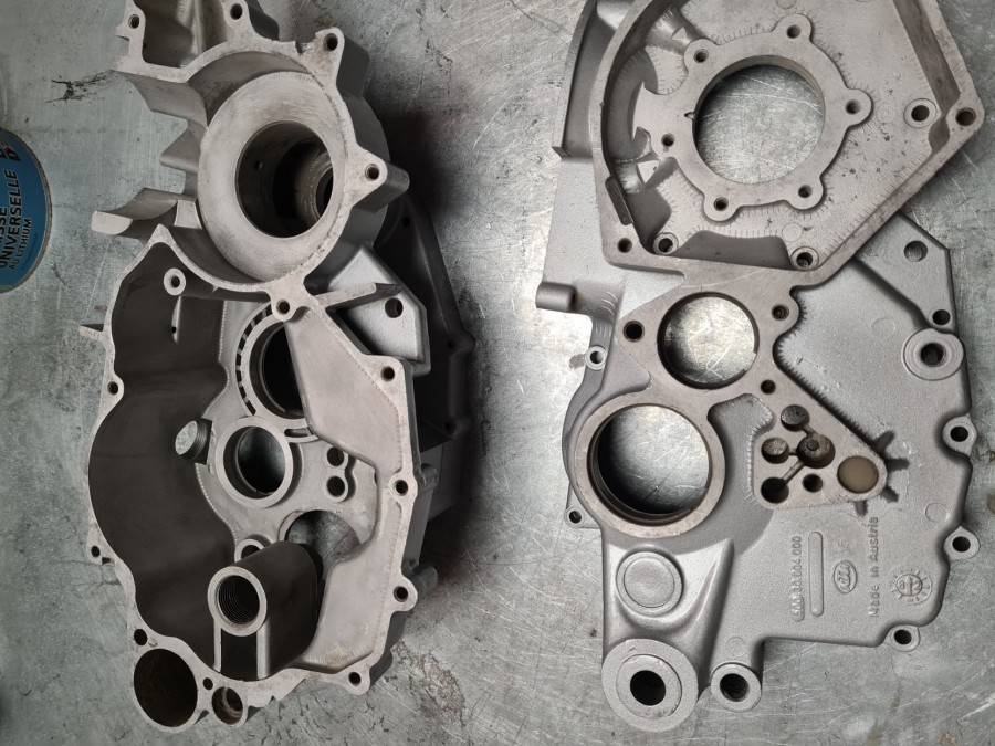

Voici mon nouveau projet: Terminer cette magnifique 125 LC déjà très bien démarrée par son ancien propriétaire, tout aussi fondu que moi des 125 LC  rire .
Vu qu'on est très peu à aimer les LC, vous devriez facilement deviner  smiley_25
Reste plus qu'à lui reconstruire son petit moteur et hop ça roule.
A suivre  smile

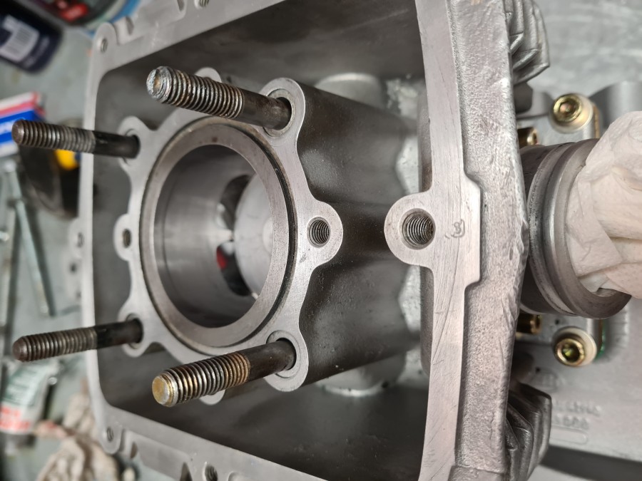

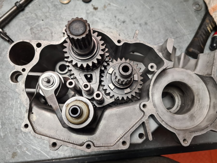

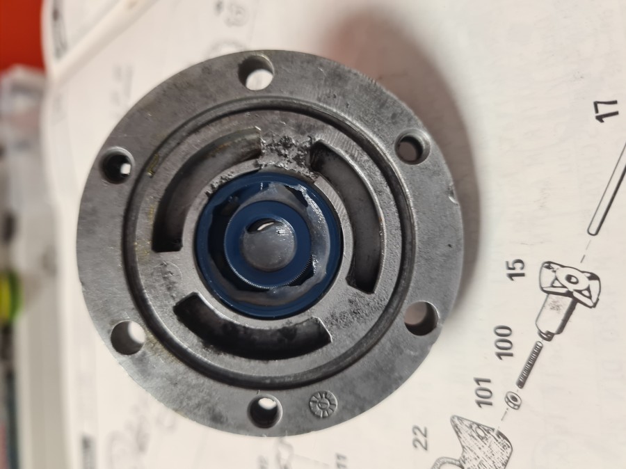

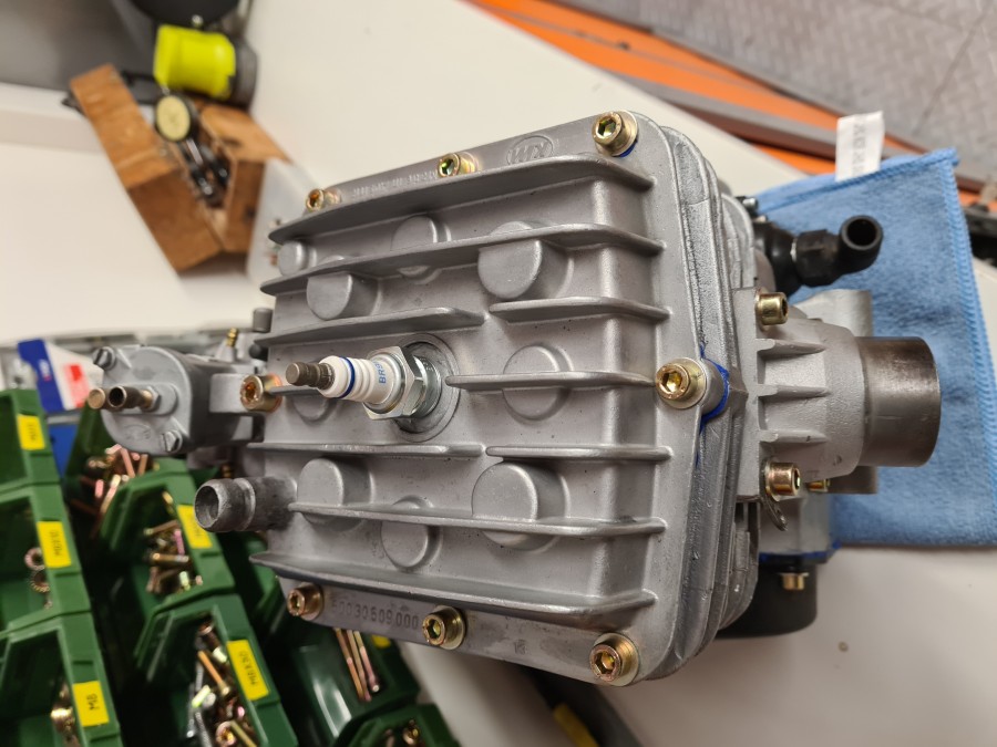

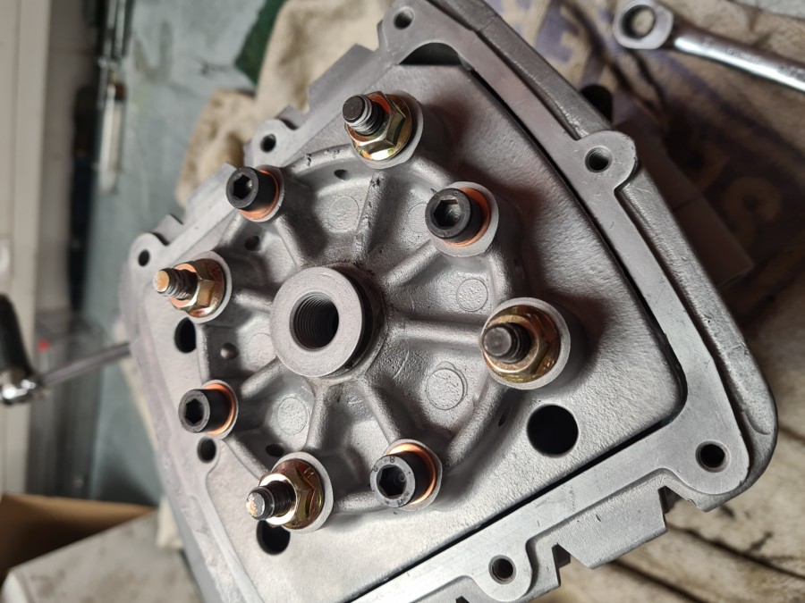

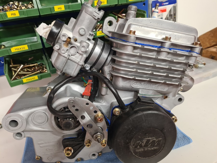

Avancée du moteur
avec la boite

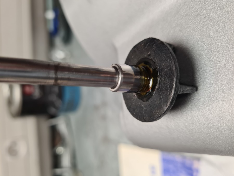

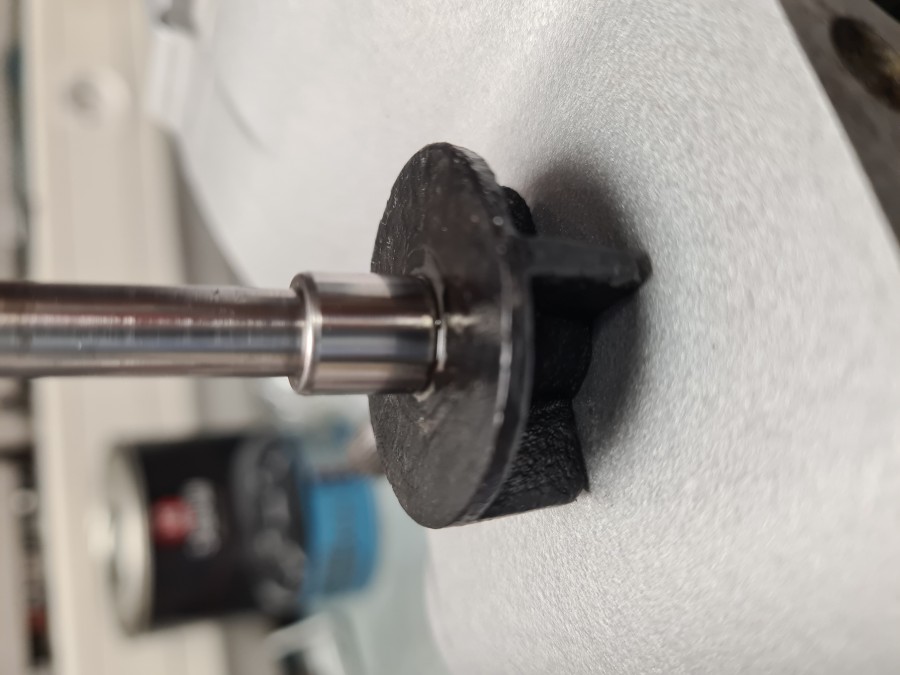

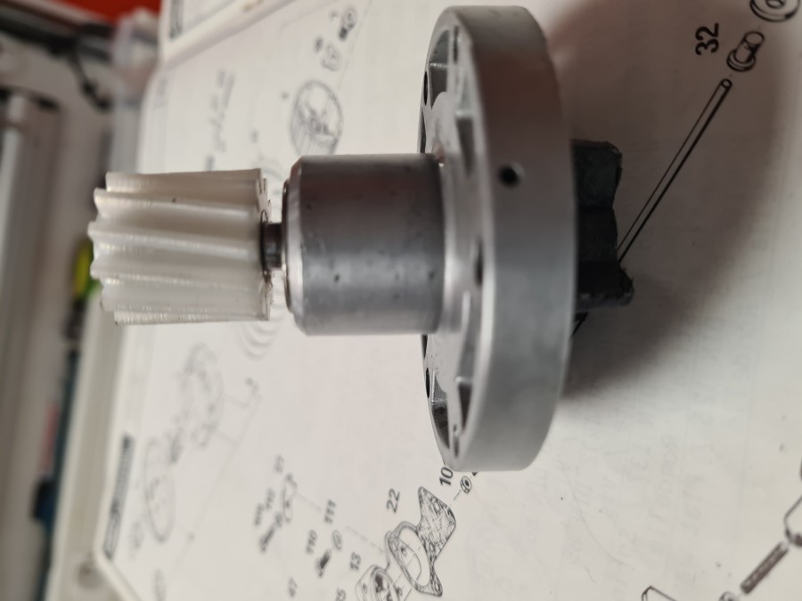

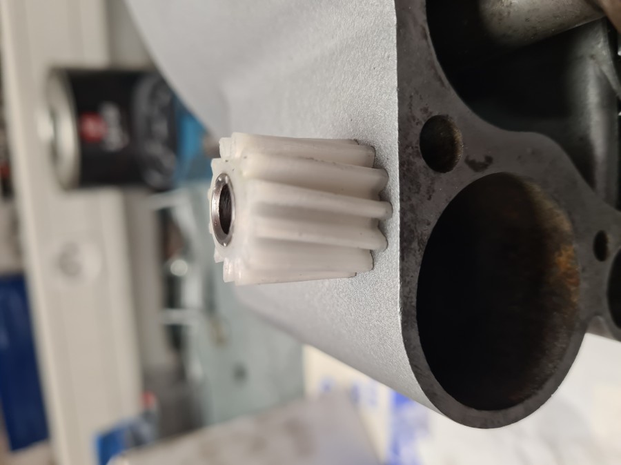

La fameuse pompe à eau réfection avec bague et joint spi double lèvre à la place de l'introuvable cyclam
Engrenage refabriqué en impression 3D par m46parts  smiley_15

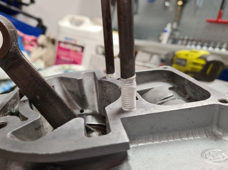

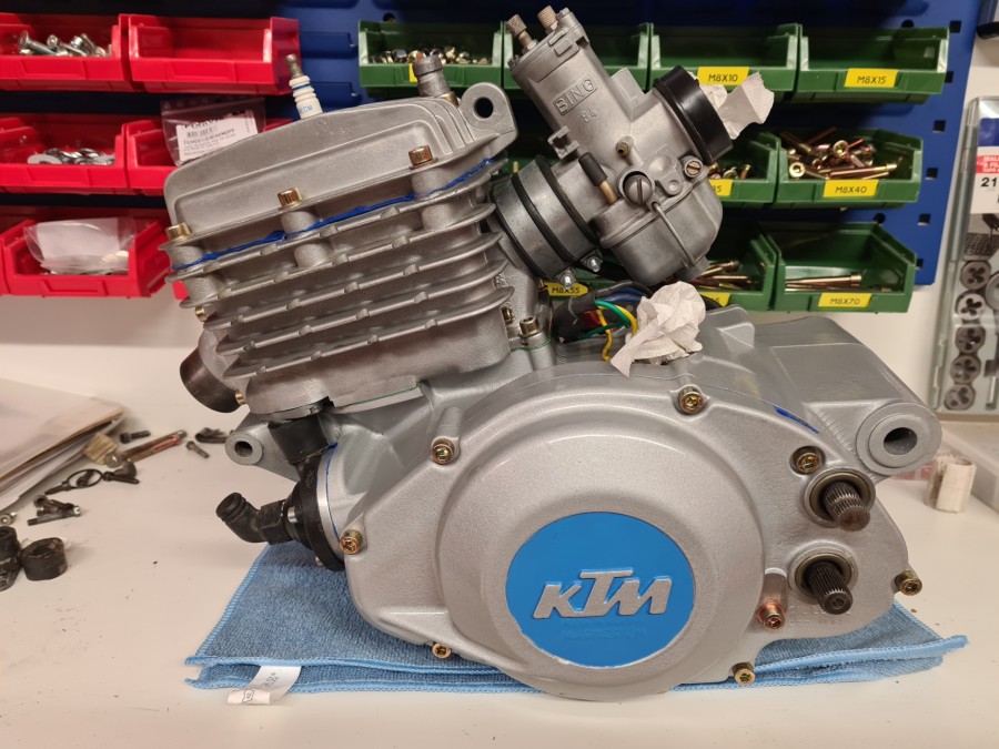

je sais pas vous, mais moi je mets du téflon sur les filetages des goujons afin qu'ils ne se grippent pas avec la flotte

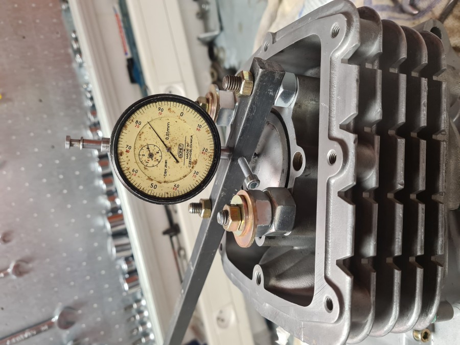

Réglage de l'avance avec mon comparateur d'époque  rire
Un dernière avant fermeture:
Cocote minute Fermée  smile
Fini  smiley_03
Prochain épisode, remontage du moteur dans le cadre.

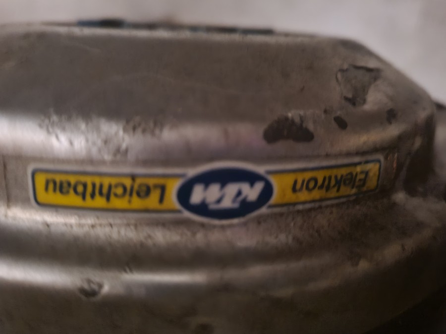

Il faut juste retrouver le sticker "electron leichtbau ". J'en avais d'origine ,mais je n'ai pas eu l'idée de les scanner à l'époque ...
Hurricane papa fidèle |
56 ans | 179 messages | 95 images
 le 29-04-2021, à 17:20
Genre celui là ?
C'est prévu mais pendant le cinquième confinement cet hiver pour m'occuper avec photoshop  smiley_26

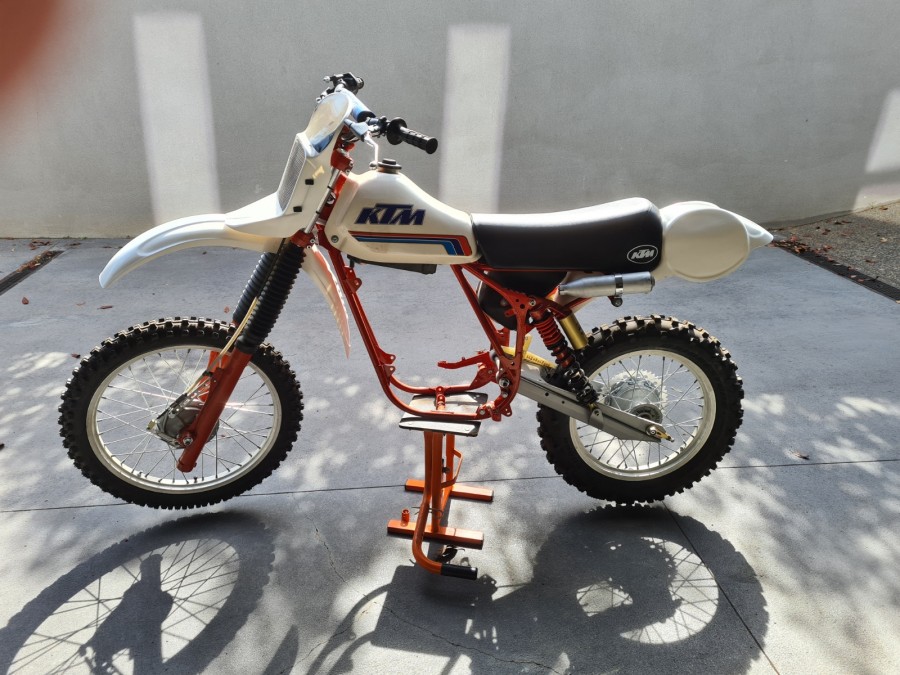

C'est beau, c'est beau!  smile  Ça pourrait l'être vraiment  smiley_13  ... s'il n'y avait pas cette ... de pâte à joint bleue.  smiley_17
Désolé, c'est moche cette pâte, il y en a de la noire, or ou grise. Pourquoi bleue!   smiley_07
Le prend pas mal, faut bien taquiner un pneu!  rire

@gs-600-xc
Tu as parfaitement raison. smiley_15
Mais c'est pas fini. Lorsqu'elle est sèche je l'arase avec une lame. Du coup ça fait comme un joint.
Pourquoi bleue? Parce que je trouve que ça fait "usine" smiley_26
Dès que c'est fait, je te mets une photo  smiley_19
