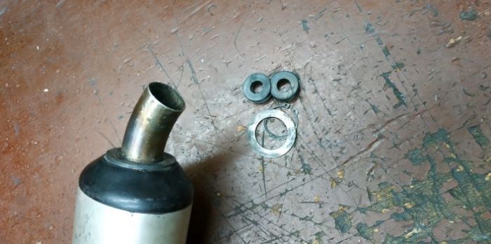

Je voudrais refaire mon silencieux et pour cela le démonter.
Problème: Je n'y arrive pas.....
J'ai oté le circlip et la rondelle, mais j'ai beau tirer dessus comme un bourrin, d'un côté ou de l'autre, rien à faire.
Y a t il une astuce ?

C’est aussi compliqué à ouvrir qu’à refermer cet objet. Il faut réussir à virer la coupelle noir côté sortie et ensuite tu gagnera en mobilité pour sortir le tube de fuite..
Bon courage !

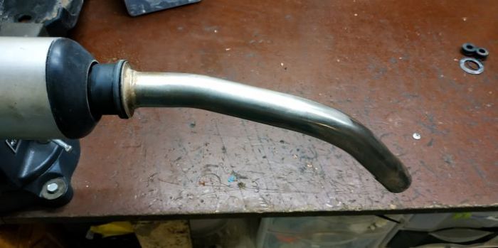

Ca y est !
Ca n'a pas été facile. Après avoir arrosé de WD40 et réchauffé les parties en plastique et en caoutchouc au décapeur thermique, j'ai pu démonter la rondelle en caoutchouc, puis tout démonter.
J'ai pu voir pourquoi c'était si difficile: c'était collé à la pâte à joint......
Merci à vous.
